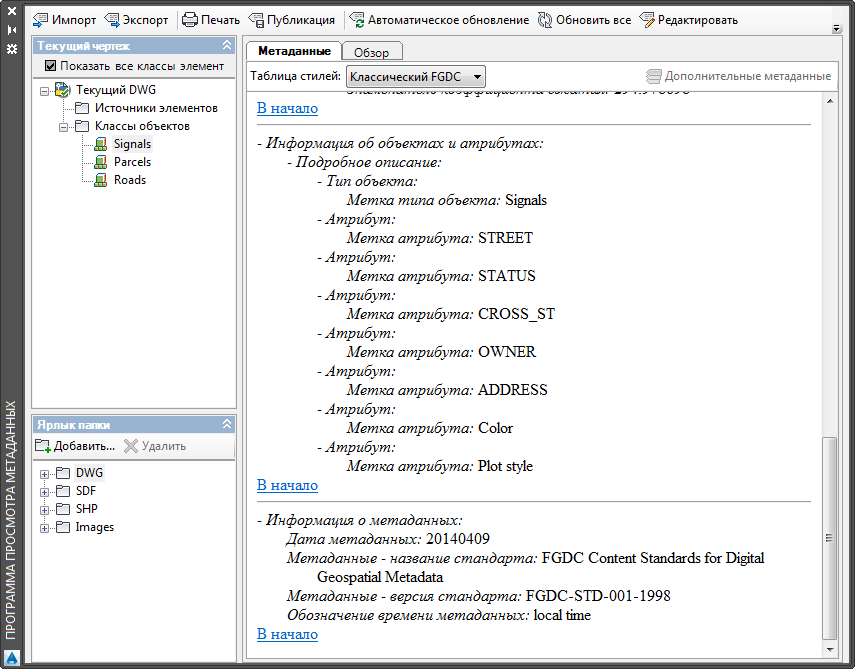

Если чертеж содержит классифицированные объекты, для него автоматически создаются метаданные, которые отображаются при первом вызове программы Просмотр метаданных.
Метаданные хранятся внутри самого чертежа. Они обновляются при каждом изменении чертежа или повторном подключении чертежей с классифицированными объектами.
Просмотр метаданных
Открыть
Чертеж.
Метаданные для классифицированных чертежей создаются автоматически.
