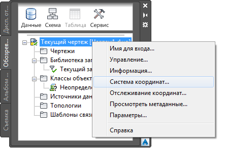

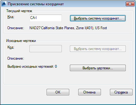

Присвойте чертежу систему координат, чтобы определить его реальное местоположение.
Можно ввести или выбрать соответствующую систему координат карты.
