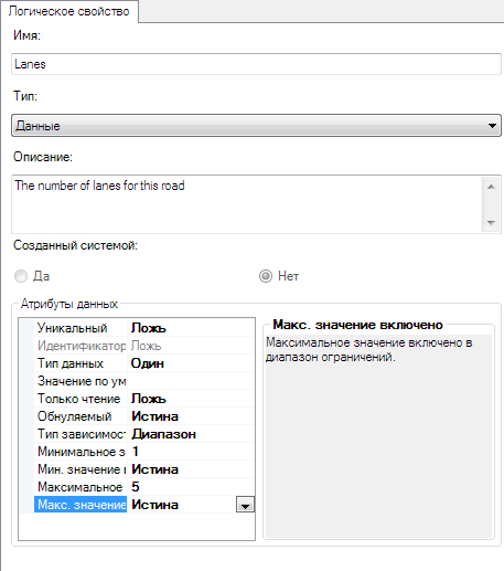

Создайте новое свойство с этими значениями. Последние четыре поля отображаются после задания "Типа ограничения".
Эти значения формируют свойство, которое определяет количество полос дороги. Это значение должно быть целым числом от 1 до 5 включительно. Для этого свойства отсутствует значение по умолчанию.
Установите значение "истина" для параметров Минимальное включенное значения и Максимальное включенное значение, чтобы определить минимальное и максимальное значение диапазона.
