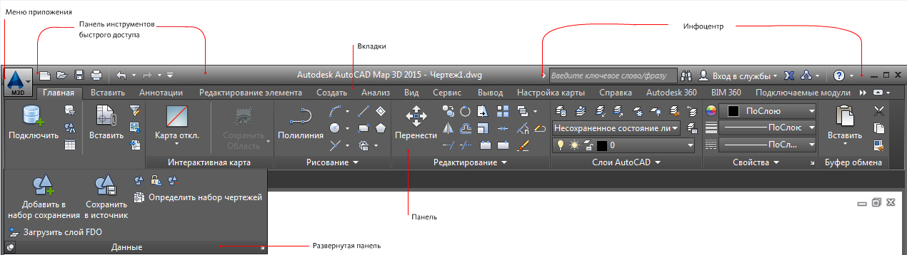

В AutoCAD Map 3D вкладки, расположенные в верхней части окна приложения, называются лентой.
Вкладки представляют собой горизонтальные меню. Нажмите на вкладку, чтобы увидеть связанные с ней команды. Наборы связанных команд сгруппированы в панели. Щелкните значок команды на панели, чтобы выбрать команду. Заголовки панелей со стрелкой вниз содержат дополнительные параметры. Если рядом с заголовком панели есть стрелка в нижнем правом углу, для этой панели предусмотрено диалоговое окно.

Например, щелкните на панели Данные вкладки Главная в рабочем пространстве Планирование и анализ стрелку вниз.
Например, щелкните стрелку угла на панели Данные, чтобы открыть диалоговое окно Параметры AutoCAD Map 3D.
