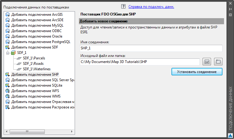

Создайте новую папку для файлов SHP. Для преобразования и копирования данных в формат SHP необходимо подключиться к этой папке. Используйте окно "Подключение данных", чтобы подключиться к хранилищам данных, даже если никакие данные не добавляются на карту из хранилища данных.
В данном упражнении используется карта, созданная с помощью шаблона map2d.dwt и измененная в разделе Урок 2. Использование полученных файлов SDF.
Создание папки и подключение к ней
Подключиться к данным.
Щелкните значок папки рядом с элементом "Исходный файл или папка".
