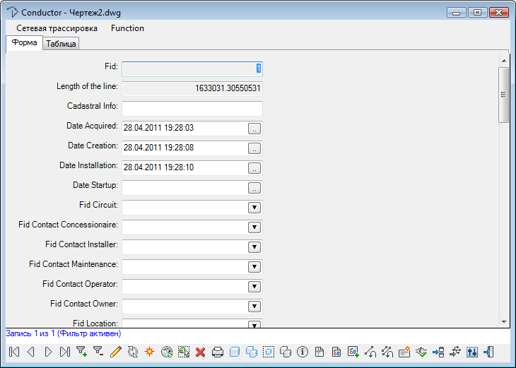

При использовании чертежа отраслевой модели для редактирования атрибутивных данных для отдельных элементов можно также использовать формы.
В формах отображаются сведения об атрибутах для отдельных элементов.

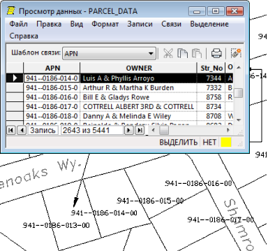

В окне "Просмотр данных" можно сортировать и фильтровать записи внешней базы данных, связанные с объектами чертежа. Кроме того, если открыть таблицу в режиме "Редактирование", можно изменять данные в таблице базы данных.
В окне "Просмотр данных" отображаются внешние данные, связанные с чертежом.
Использование окна "Просмотр данных"
