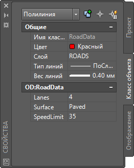

Вкладка "Класс объектов" палитры "Свойства" содержит свойства, связанные с классом выбранного объекта.
