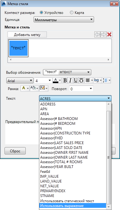

  2. В диалоговом окне "Метка стиля" выберите "Добавить метку".
  3. В списке "Текстовое содержимое" выполните прокрутку вниз и выберите "Использовать выражение".
    Для определения текста меток можно использовать выражение.
  4. Для создания двухстрочной метки введите CONCAT ( ADDRESS , '\P', STNAME )
    Оператор Concat сочетает несколько свойств и использует аргумент '\P' для вставки разрыва строки.
