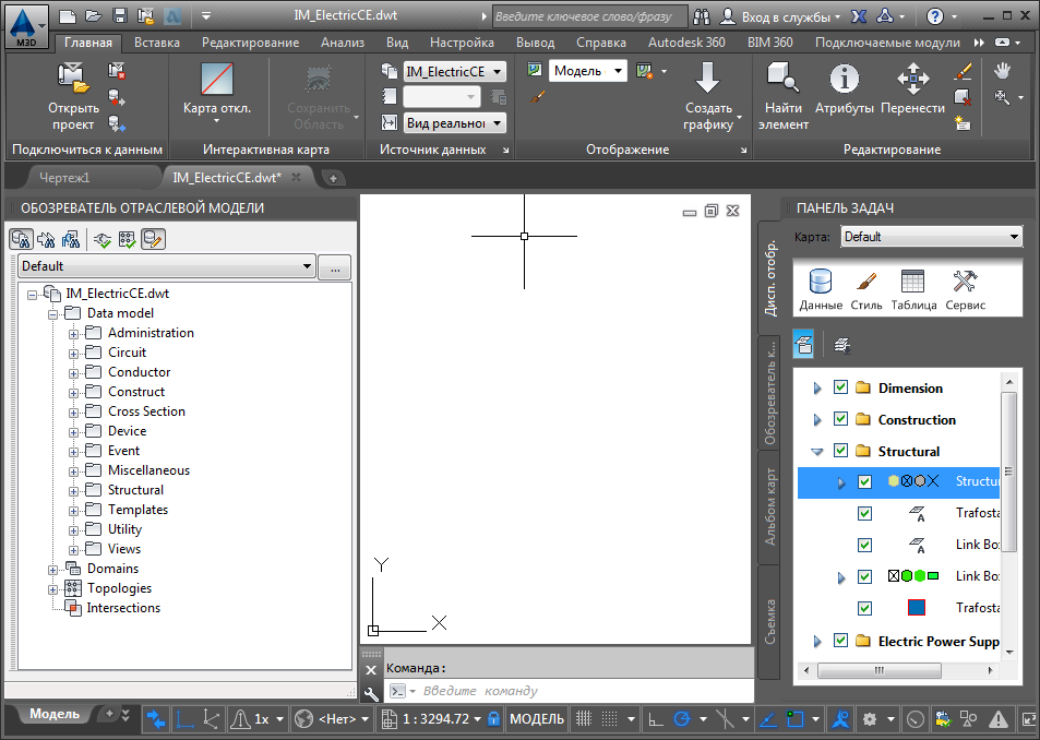

Шаблоны отраслевых моделей содержат классы элементов и правила для конкретной отрасли. В отраслевых моделях используются правила и связи, благодаря которым элементы соответствуют определенным стандартам. Даже если данные не хранятся в реляционной базе данных, можно использовать чертеж отраслевой модели для изучения рисования на базе правил. Например, если правило устанавливает, что все трансформаторы должны находиться на столбах, то в отраслевой модели будет выполняться проверка того, что трансформаторы создаются именно в этом расположении. Таким образом, структура отраслевых моделей аналогична классификации чертежей. Для получения дополнительной информации см. раздел Файлы отраслевых моделей.
В шаблонах отраслевых моделей в левой части окна в Обозревателе отраслевых моделей отображается модель данных, а в правой части окна на панели задач отображается набор предварительно заданных отраслевых классов элементов. Лента рабочего пространства "Отраслевое моделирование" оптимизируется для отраслевой модели.
