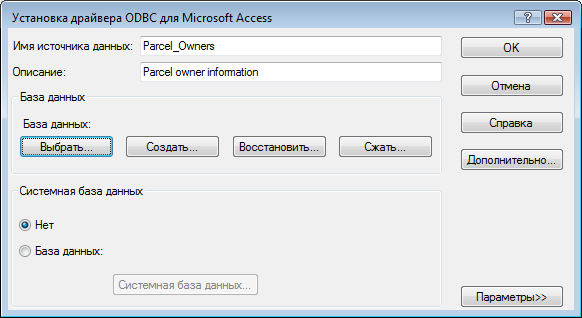

- В диалоговом окне "Настройка ODBC Microsoft Access" выберите "Имя источника данных" и введите "Parcel_Owners" (Владельцы_участков).
- Введите описание, например "Информация о владельце участка".
Задайте имя источника данных.

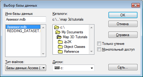

- В поле "База данных" нажмите "Выбрать".
- В диалоговом окне "Выбор базы данных" найдите файлы образцов и выберите файл Assessor.mdb.
Укажите базу данных для этого источника данных
