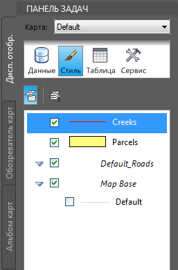

  2. На панели задач выберите вкладку «Диспетчер отображения», если она еще не открыта.
    На вкладке «Диспетчер отображения» показаны слои текущей карты.
  3. Выберите слой Creeks (Реки) и нажмите кнопку «Стиль».
    Выберите слой Creeks (Реки) и затем нажмите кнопку «Стиль».
