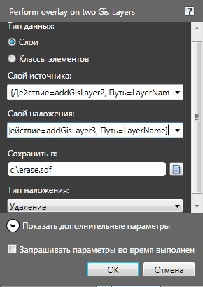

Например, рабочему процессу "Наложение" требуется указать хранилище данных, к которому следует подключиться.
Если рабочему процессу требуются параметры для любого из действий, включенных в него, выводится приглашение.
Рабочий процесс исполняет действия согласно определению и отображает результат.
Например, встроенный рабочий процесс наложения подключается к указанным хранилищам данных, выполняет наложение и отображает результирующие слои на карте. Само наложение сохраняется в указанном файле SDF. В приложение AutoCAD Map 3D выполняется подключение к этому файлу SDF и добавление слоя Диспетчера отображения для него. Подключения отображаются в окне "Обозреватель карт" и в окне "Подключение данных".
