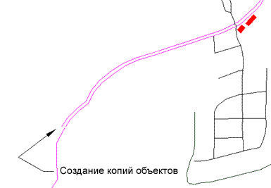

При использовании операции Удалять повторы выполняется поиск объектов с одинаковой начальной и конечной точками, а также одинаковыми остальными точками в пределах расстояния допуска. Можно стереть один из объектов.
Можно работать с объектами следующих типов:

Опасно: Не используйте операцию "Удалять повторяющиеся" в полигональной топологии, так как это приведет к удалению важных данных топологии.
- При проверке на повторение рассматриваются положения объектов и количество вершин (т.е. геометрия объекта), поэтому объекты с разными направлениями, объекты разного типа (например, линии и полилинии) и объекты с разными свойствами (например, типом и цветом линий) могут рассматриваться как повторяющиеся.
- Можно выбрать учет координаты Z (высотной отметки) при проверке повторяющихся объектов. Для блоков, текста и многострочного текста также можно выбрать, учитывать ли поворот объекта.
- Объекты с одной и той же геометрией, хоть и лежащие на разных слоях, считаются повторяющимися. Пользуйтесь страницей "Выбор объектов" для одновременного выбора объектов, лежащих на одном слое.
Данная операция удаляет все объекты в пределах допуска.
