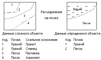

Полем реструктуризации может быть поле объектных данных или столбец в связанной внешней базе данных.
При реструктуризации топологии, в AutoCAD Map 3D проверяется каждый граничный контур между полигонами на предмет наличия поля реструктуризации, которое было бы одинаковым для каждого из них. Если это так, граница и один из центроидов удаляются. Удаляются все поля объекта, кроме поля реструктуризации и каких-либо полей новой топологии.
Если соседние полигоны не содержат поля реструктуризации, граница не уничтожается, а у полученного полигона в этом поле значение остается незаполненным.
При реструктуризации сетевой топологии, в AutoCAD Map 3D узлы между линиями исследуются на предмет наличия пересечения в указанном узле, а также проверяется, не одинаково ли поле реструктуризации. Если это так, узел удаляется, а две связи объединяются и образуют одну связь. Все поля объекта удаляются, кроме поля реструктуризации и каких-либо полей новой топологии, как показано на следующей иллюстрации.
Если соседние линии не содержат поля реструктуризации, узел не уничтожается, а у полученной полилинии в этом поле значение остается незаполненным.
