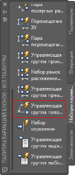

  2. Определите свойство поворота.
    • На палитре "Вариации блоков" Наборы параметров выберите Группа поворота.
    • Щелкните получившийся параметр правой кнопкой мыши и выберите Свойства.
      Можно также в командной строке ввести команду PROPERTIES.
    • В палитре Свойства в разделе Метки свойств измените параметр Группа поворота, присвоив ему значение Map.View.Rotation.
