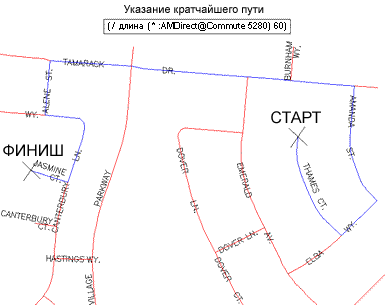

Поиск оптимального пути
На чертеже уличной сети можно найти кратчайший путь от пожарного депо к школе.
Поиск оптимального пути, основанный на сопротивлении (времени, требующемся для прохождения участка).
Можно задать сопротивление для любой связи в сети. Данное сопротивление определяет сложность прохождения связи. По умолчанию сопротивлением считается длина связи.
Если у пути общее сопротивление ниже, чем значение "Минимальное сопротивления", путь игнорируется. Подобным образом, если у пути общее сопротивление выше, чем значение "Максимальное сопротивления" , путь игнорируется.
Время прохождения в сетевых топологиях
Для проведения анализа пути по сети в сети дорог, основанного на времени, а не на расстоянии, назначьте скорость или предельную скорость для каждой связи, используя поле объектных данных или поле во внешней связанной базе данных. После этого свойство "Прямое сопротивления связи" приравнивается к выражению, в котором используются эти данные предельной скорости, например:
(/ .length (* :speed@street_data 5280))
в котором длина каждой связи делится на среднюю скорость, отнесенную к футу (5280 — количество футов в миле).
В результате анализ отражает кратчайший маршрут в терминах времени, а не расстояния, при следовании из первой указанной точки ко второй.
