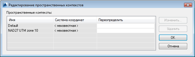

  6. Выберите элемент "Изменить системы координат" и щелкните в диалоговом окне "Редактирование пространственных контекстов" соответствующую запись.
    Выберите запись и нажмите кнопку "Изменить" для указания системы координат для поверхности.
