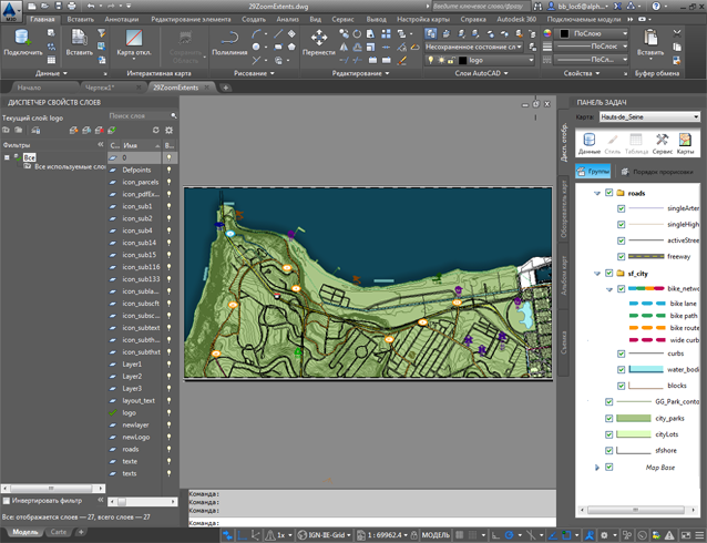

Слои Диспетчера отображения отличаются от классических слоев AutoCAD, которые отображаются в Диспетчере свойств слоев. Пользователи AutoCAD не могут видеть слои Диспетчера отображения, если они не используют AutoCAD Map 3D. Для определения стиля двух различных типов слоев используются различные методы.
Эта карта содержит как слои AutoCAD (слева), так и слои Диспетчера отображения (справа).
В Диспетчере отображения можно просмотреть слои двумя различными способами:
Если объект принадлежит нескольким слоям, он наследует стиль в соответствии с каждым слоем, которому он принадлежит. Например, если линия принадлежит слою "Транспортировка" и слою "Дороги", она наследует стиль, обоих слоев. Например, если линия принадлежит слою "Транспортировка" и слою "Дороги", ее стиль определяется параметрами, указанными для каждого слоя Диспетчера отображения выше.
