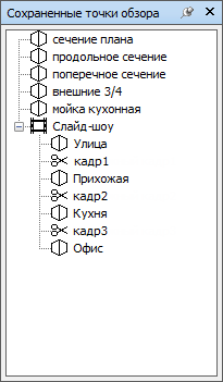

Окно "Сохраненные точки обзора"
Закрепляемое окно "Сохраненные точки обзора" позволяет выбирать предварительно заданные точки обзора без выполнения операций навигации.
Анимации точек обзора также сохраняются вместе с точками обзора, поскольку они представляют собой просто список точек обзора, которые обрабатываются как ключевые кадры.
Для представления разных элементов используются значки:
представляет папку, которая может содержать все другие элементы (включая и другие папки).
представляет точку обзора, сохраненную в ортогональной проекции.
представляет точку обзора, сохраненную в перспективной проекции.
обозначает видеоролик анимации точек обзора.
обозначает монтажный кадр, вставленный в ролик анимации точек обзора.
Можно выбрать сразу несколько точек обзора. Для этого следует щелкнуть по нужным точкам левой кнопки мыши при удержании клавиши CTRL, либо выбрать левой кнопки мыши первую точку и, удерживая клавишу SHIFT, щелкнуть последнюю.
Точки обзора можно перетаскивать в окне "Сохраненные точки обзора", но возможность сохранения изменений не предусмотрена.
В этом окне нет кнопок, а команды вызываются из контекстных меню.
