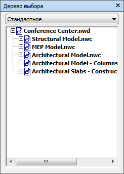

Окно дерева выбора
Дерево выбора - это закрепляемое окно, в котором отображаются различные иерархические виды структуры модели, определенные в приложении САПР, в котором была создана модель.
В Autodesk Navisworks используется иерархическая структура для определения объектно-ориентированных путей (от имени файла к определенному объекту).
Для файлов Revit 2014 и более поздней версии (RVT или NWC) иерархию модели можно структурировать таким образом, чтобы под каждым уровнем отображались категория, семейство, тип и экземпляр, а также материал, из которого выполнен объект Revit. Например, дверь может быть разделена на составляющие, такие как "стекло" или "дерево".
По умолчанию в раскрывающемся списке имеется четыре варианта:
Имена элементов, если это возможно, соответствуют именам, которые им даны в исходном приложении САПР. Имена из дерева выбора можно копировать и вставлять. Для этого правкой кнопкой мыши щелкните по объекту в дереве выбора и в контекстном меню выберите пункт Копировать имя. Также можно щелкнуть по элементу в дереве выбора и нажать клавиши CTRL + C. Имя будет скопировано в буфер обмена.
Имеются разные значки деревьев, отражающие типы геометрии, составляющей структуру модели. Каждый из этих типов элементов может быть помечен как скрытый (серый), отображаемый (темно-синий) или обязательный (красный).
Прим.: Если для группы указано, что она является скрытой или обязательной, тогда скрытыми или обязательными являются все экземпляры этой группы. Если необходимо работать с отдельным вхождением элемента, то следует пометить как скрытую или обязательную группу-экземпляр (находящуюся уровнем выше в иерархии, или "родительскую").
