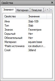

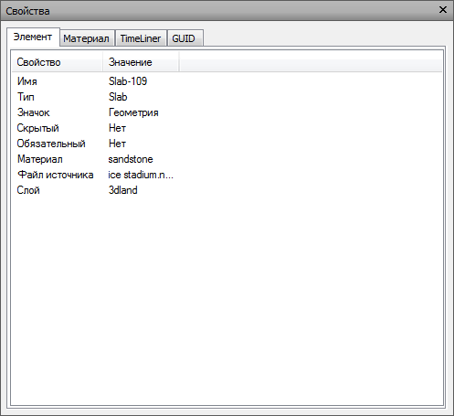

Окно "Свойства" - это закрепляемое окно, в котором для каждой категории свойств, связанной с выбранным в настоящий момент объектом, имеется специальная вкладка.
По умолчанию внутренние свойства файла, такие как свойства преобразования и геометрии, не отображаются. Когда включено использование внутренних свойств файла, на вкладке "Элемент" отображается свойство "Внутренний тип". Внутренние имена свойств скрыты по умолчанию. Если этот параметр включен, они отображаются в скобках в столбце "Свойства" и в каждой вкладке в окне "Свойства". Это удобно для просмотра этих элементов при сопоставлении свойств Quantification или при изменении файла сопоставления свойств XML вручную. Оба параметра можно включить с помощью редактора параметров.
