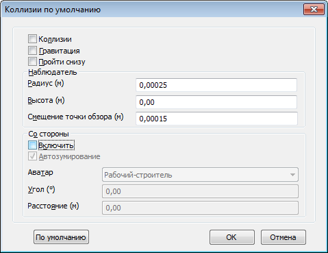

Задание параметров коллизии по умолчанию
Чтобы установить принимаемые по умолчанию параметры коллизий
  1. Нажмите кнопку приложения, "Параметры".
  2. В редакторе параметров разверните узел "Интерфейс" и щелкните "Параметры точек обзора по умолчанию".
  3. На странице "Параметры точек обзора по умолчанию" нажмите кнопку "Настройки".
  4. В диалоговом окне "Коллизии по умолчанию" выберите принимаемые по умолчанию параметры, с учетом которых должна выполняться инициализация Autodesk Navisworks.
  5. Нажмите кнопку "ОК" для возврата в "редактор параметров".
  6. Нажмите ОК для сохранения изменений.
