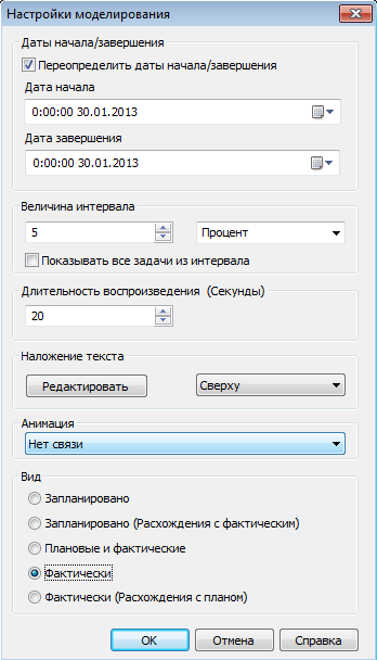

В окне
Шкала времени
выберите вкладку
Моделирование
и нажмите кнопку
Настройки
В диалоговом окне
"Настройки моделирования"
нажмите кнопку раскрывающегося списка в поле
"Анимация"
и выберите
"Сохраненная анимация точек обзора"
Нажмите кнопку
"ОК"
