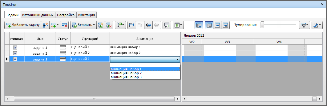

  1. Если окно Шкала времени еще не открыто, выберите вкладку "Главная" панель "Сервис" Шкала времени.
  2. На вкладке "Задачи" щелкните на задаче, к которой требуется добавить анимацию, и с помощью горизонтальной полосы прокрутки найдите столбец "Анимация".
    При необходимости можно переместить столбцы анимаций в положение перед столбцом "Дата начала", как показано ниже.
  3. Щелкните на кнопке раскрывающегося списка в поле "Анимация" и выберите сцену или анимационный набор в сцене. При выборе сцены будут использоваться все анимационные наборы, записанные для данной сцены.
  4. Нажмите кнопку раскрывающегося списка в поле "Поведение анимации" и выберите режим воспроизведения анимации во время выполнения данной задачи:
    • "Масштаб" - продолжительность анимации будет равна продолжительности задачи. Это настройка используется по умолчанию.
    • "Совместить начало" - анимация начинается одновременно с началом задачи. Если продолжительность анимации превышает продолжительность моделирования Шкалы времени, то последние кадры анимации будут обрезаны.
    • "Совместить конец" - анимация начинается в такой момент времени, чтобы закончиться одновременно с окончанием задачи. Если продолжительность анимации превышает продолжительность моделирования Шкалы времени, то начальные кадры анимации обрезаются.
