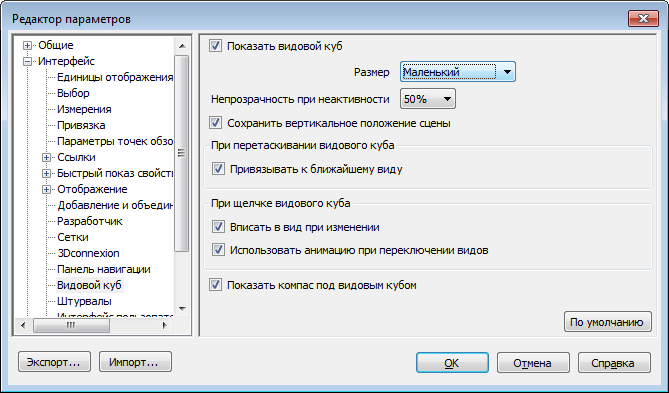

  1. Щелкните правой кнопкой мыши на инструменте "Видовой куб" и выберите пункт "Параметры видового куба".
  2. В редакторе параметров, на странице Видовой куб, в составе узла "Интерфейс" установите флажок "Использовать анимацию при переключении видов".
    Когда этот флажок установлен, то при щелчке на заранее заданной области видового куба будет выполнен анимированный переход от одного вида к другому.
  3. Нажмите кнопку ОК.
