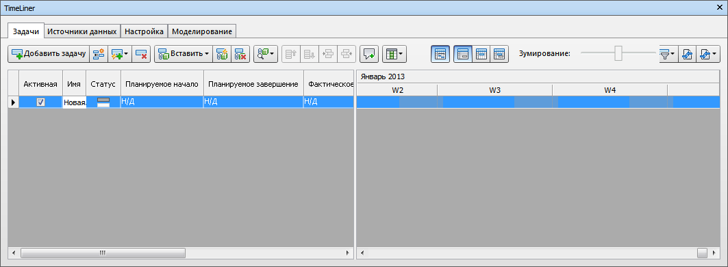

Загрузите модель в
Autodesk Navisworks
(см. раздел
Открытие файлов
, если требуется справочная информация).
Выберите вкладку
Главная
панель "Сервис"
Шкала времени
и щелкните вкладку
Задачи
в окне
Шкала времени
Нажмите кнопку
Добавить задачу
или щелкните правой кнопкой мыши в любом месте панели задач и выберите в контекстном меню пункт
Добавить задачу
Прим.:
Можно также щелкнуть существующую задачу и выбрать
Вставить задачу
для вставки задания над выбранной задачей.
Введите имя задачи и нажмите Enter. Теперь задача добавлена в план-график.
Прим.:
Если нажать клавишу ENTER при выбранной нижней задаче на панели задач, то новая задача будет создана под выбранной.
