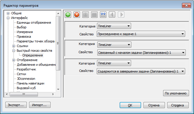

  1. Нажмите кнопку приложения, "Параметры".
  2. Разверните узел "Интерфейс" в редакторе параметров, разверните пункт "Быстрый показ свойств" и щелкните запись "Определения".
  3. Выберите "Шкала времени" в поле "Категория".
  4. Выберите "Присоединить к задаче: 1" в поле "Свойство".
  5. Добавьте еще несколько определений при значении "Шкала времени", выбранном в поле "Категория", и требуемых свойствах, заданных в поле "Свойство".
  6. Нажмите ОК для сохранения изменений.
    Теперь при установке флажка "Быстрый показ свойств" в области "Содержание" на вкладке "Отчет" окна "Диспетчер конфликтов" в отчет будут включены все указанные здесь дополнительные данные.
