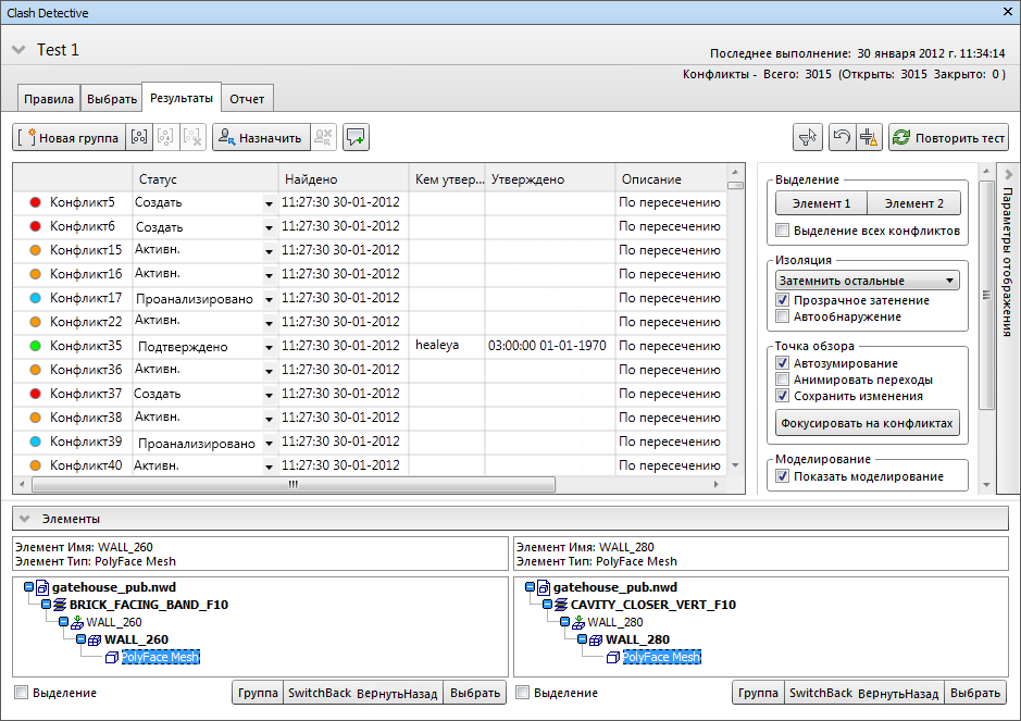

Все выявленные конфликты отображаются на вкладке результатов в виде таблицы, состоящей из нескольких столбцов. Щелчком на заголовке любого столбца можно выполнить сортировку строк таблицы по данным этого столбца. Сортировка может быть выполнена по алфавиту, по числовым значениям, по дате. Для столбца Статус сортировка также может быть выполнена в следующем порядке: Новый, Активно, Проанализировано, Подтверждено, Исправлено.
При выполнении проверки с учетом фактора времени, на наличие конфликтов "мягких" пересечений или на наличие конфликтов "мягких" пересечений с учетом фактора времени, рядом с соответствующим конфликтом в столбцах "Начало" и "Конец" записываются дата/время начала всех конфликтов, вместе с именем события (сценой анимации или задачей Шкалы времени) в столбце "Событие". При выявлении нескольких конфликтов, соответствующих конкретной дате, каждый отдельный конфликт включается в список вместе с данными моделирования. Если модель содержит систему сеток, то также отображаются уровни и пересечения сетки.
В двух областях панели "Элементы" содержатся Быстрый показ свойств, относящиеся к каждому элементу конфликта, а также путь по стандартному дереву выбора от корневой папки к геометрии элемента.
Щелчок на конфликте выделяет в панели "Сцена" два объекта, участвующие в конфликте. По умолчанию центр конфликта является центром вида, причем масштаб изображения увеличивается таким образом, чтобы элементы объектов, участвующих в конфликте, заполнили вид. Для управления режимом отображения результатов проверки на наличие конфликтов можно использовать параметры на панели Параметры отображения (а также дополнительные параметры в редакторе параметров).
Если результаты проверки содержат несколько конфликтов, связанных с одной проблемой проектирования, рассмотрите возможность группировки их вручную. Систематизация конфликтов по группам может упростить процедуру отслеживания ошибок при проектировании. Если конфликты сгруппированы вместе, то они отображаются в виде одного конфликта в обзорах и отчетах. Отображаемое расстояние для группы конфликтов является расстоянием наиболее крупного "открытого" конфликта в группе. Группы конфликтов обозначаются значком . Можно нажать стрелку рядом с группой конфликтов, чтобы показать или скрыть конфликты, содержащиеся в группе.
Прим.: При выборе группы конфликтов, содержащей как "открытые" (Новый, Активно, Проанализировано), так и "закрытые" конфликты (Подтверждено, Исправлено), открытые конфликты вне зависимости от их размера будут выделены на двух областях панели "Элементы" в отличие от закрытых конфликтов.
Наконец, при выборе элемента в одной из двух областей панелей "Элементы" и последующем нажатии кнопки "Переключить обратно" текущий вид и выбранный в настоящий момент объект отправляются в исходный программный пакет САПР. Эта возможность облегчает и значительно ускоряет процедуры анализа и рецензирования проекта, заключающиеся в просмотре конфликтов в Autodesk Navisworks, отправке их обратно в пакет САПР, в изменении конструкций и последующей повторной загрузке их в Autodesk Navisworks.
