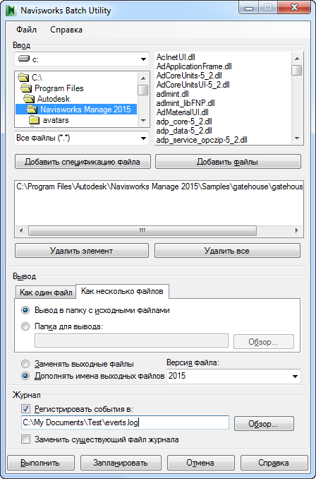

  1. В приложении Autodesk Navisworks выберите вкладку "Главная" панель "Сервис" "Пакетная обработка" .
  2. В диалоговом окне Autodesk Navisworks используйте область "Ввод" для создания списка проектных файлов, которые следует преобразовать.
    • Выберите диск и папку, в которой находятся проектные файлы. После выбора папки используйте расположенное ниже меню "Тип файла", чтобы отфильтровать показанные справа проектные файлы. Меню содержит список всех поддерживаемых в настоящее время форматов.
    • Имеется два способа выбора преобразуемых файлов. Можно добавлять файлы в список для преобразования двойным щелчком на их именах.
      Другой способ — можно нажимать кнопку "Добавить описание файлов". В этом случае Autodesk Navisworks преобразует файлы, расположенные в выбранной папке. Пункт, выбранный в меню "Тип файла", определяет, какие файлы подлежат преобразованию.
  3. В области "Вывод", на вкладке "Как несколько файлов" выберите папку для преобразованных файлов. По умолчанию файлы создаются в той же папке, что и исходные файлы.
    Если требуется изменить папку для вывода, установите переключатель в положение "Папка для вывода" и нажмите кнопку "Обзор". Для выбора папки воспользуйтесь диалоговым окном "Обзор папок".
  4. Установите переключатель в положение "С дополнением имен выходных файлов", если требуется добавлять в конец имени файла четырехзначный номер. По умолчанию выполняется перезапись старых выходных файлов.
  5. Нажмите кнопку "Выполнить команду".
