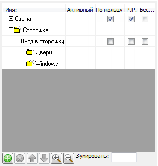

  1. Если окно Аниматор еще не открыто, перейдите на вкладку "Анимация" панель "Создать" Аниматор.
  2. Для добавления вложенной папки в сцену щелкните на ней правой кнопкой мыши и выберите в контекстном меню пункт "Добавить папку".
    Для добавления вложенной папки в компонент сцены щелкните на нем правой кнопкой мыши и выберите в контекстном меню пункт "Добавить папку".
  3. Для перемещения вложенной папки щелкните на ней правой кнопкой мыши и выберите в контекстном меню "Вырезать". Щелкните правой кнопкой мыши в новом месте и выберите в контекстном меню "Вставить".
  4. Для переименования папки щелкните на ней и введите новое имя.
    Совет: Используйте имена, которые впоследствии помогут разобраться в содержании компонентов сцен.
