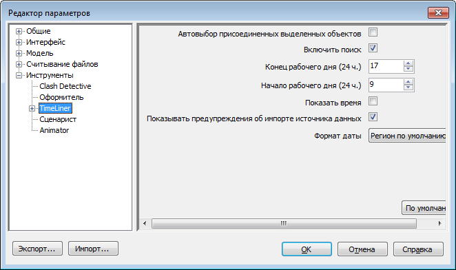

  1. Выберите "Параметры".
  2. Разверните узел Инструменты в редакторе параметров и щелкните на пункте Шкала времени.
  3. На странице Шкала времени установите флажок Автовыбор связанных объектов, если требуется, чтобы Шкала времени выполняла выбор всех связанных объектов на панели Сцена при выборе каждой из задач в окне Шкала времени.
  4. Выберите время начала рабочего дня с помощью параметра Начало рабочего дня (24 ч.).
  5. Выберите формат даты из раскрывающегося списка Формат даты.
  6. Установите флажок Включить поиск, чтобы команда поиска была доступна по щелчку правой кнопкой мыши на вкладке Задачи.
  7. Выберите время окончания рабочего дня с помощью параметра Конец рабочего дня (24 ч.).
  8. Установите флажок Показывать предупреждения об импорте источника данных, чтобы отображались предупреждения в случае возникновения проблем при импорте данных в окне Шкала времени на вкладке Источники данных.
  9. Установите флажок Показать время для отображения времени в столбцах дат на вкладке Задачи.
  10. Прим.: Можно задать параметры импорта и экспорта CSV- и XML-файлов в окне Шкала времени в Страница Импорт/Экспорт.
