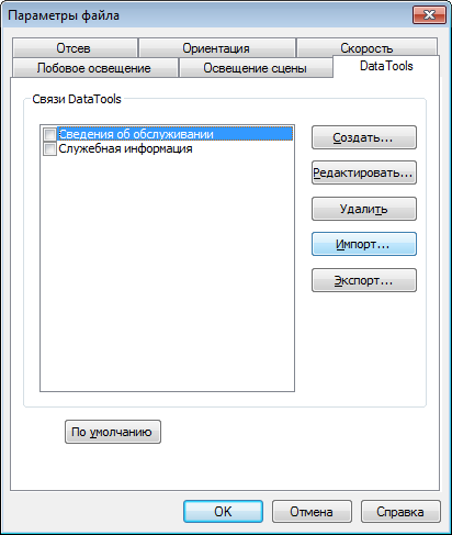

Перейдите на вкладку
"Исходный вид"
панель "Проект"
"Параметры файла"
В диалоговом окне
Параметры файла
на вкладке
"DataTools
нажмите кнопку
"Импорт"

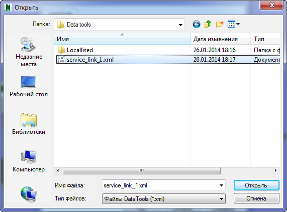

В диалоговом окне
"Открытие файла"
перейдите в папку, содержащую необходимый файл datatools, выберите его и нажмите кнопку
"Открыть"
Нажмите кнопку окно
"ОК"
, чтобы закрыть диалоговое окно
Параметры файла
