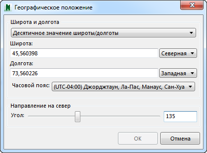

Диалоговое окно "Географическое положение"
Это диалоговое окно служит для задания широты, долготы и направления на север географического местоположения в модели. На панели "Сцена" показано настроенное положение солнца согласно заданному часовому поясу.
Широта и долгота
Десятичное значение широты/долготы
Выражает широту и долготу в десятичных значениях. Например: 37,87222 °.
Градусы Минуты Секунды широты/долготы
Указывает широту и долготу в градусах, минутах и секундах. Например: 37° 52' 20".
Широта
Установка широты текущего местоположения. Допустимый диапазон значений — от 0 до +90.
Долгота
Установка долготы текущего местоположения. Допустимый диапазон значений — от 0 до +180.
Север/юг
Управление отображением положительного значения к северу или к югу от экватора.
Восток/запад
Управление отображением положительного значения к западу или к востоку от нулевого меридиана.
Часовой пояс
Задание часового пояса. Можно задать часовой пояс непосредственно в этом поле.
Направление на север
Определение положения солнца на панели "Сцена". Эта установка не оказывает влияния на систему координат модели или направление компаса инструмента "Видовой куб".
Угол
С помощью ползунка задайте угол от 0 (направление на север). Диапазон значений — от 0 до 360.
