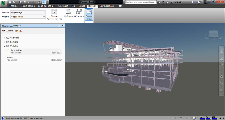

Общие виды
Щелкните "Общие виды" для переключения между BIM 360 Glue и Navisworks. Общие виды синхронизированы в режиме реального времени.

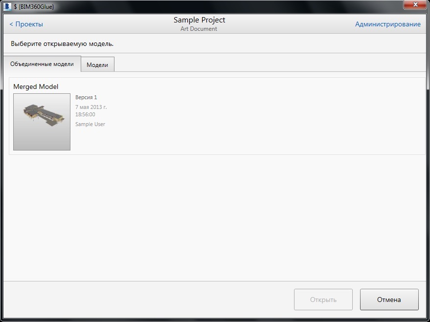

Модели и объединенные модели можно загрузить в Navisworks из BIM 360. Модель, в которую были внесены изменения в Navisworks, можно сохранить в BIM 360 в качестве объединенной модели. Внесенные изменения сохраняются при просмотре объединенной модели в Navisworks и клиентах Navisworks. Однако при открытии объединенной модели в BIM 360 не все данные Navisworks будут отображаться. Совместное использование в Navisworks и BIM 360 поддерживается только для определения объединенной модели Navisworks, в которое включаются:
