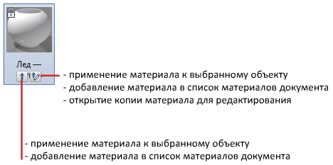

Перейдите на вкладку "Материалы".
Щелкните правой кнопкой мыши материал и выберите в контекстном меню пункт
Назначить выбранным объектам
. Материал применяется к объекту.
Перетащите образец материала на объект в сцене. Материал применяется к объекту.
