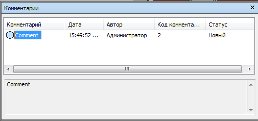

Окно "Комментарии"
Окно "Комментарии" представляет собой закрепляемое окно, в котором можно просматривать комментарии и управлять ими.
В окне "Комментарии" представлены имя, время и дата, автор, код (ID), состояние и тема (или первая строка) каждого комментария. Существуют различные значки, позволяющие с первого взгляда определить источник каждого комментария.
