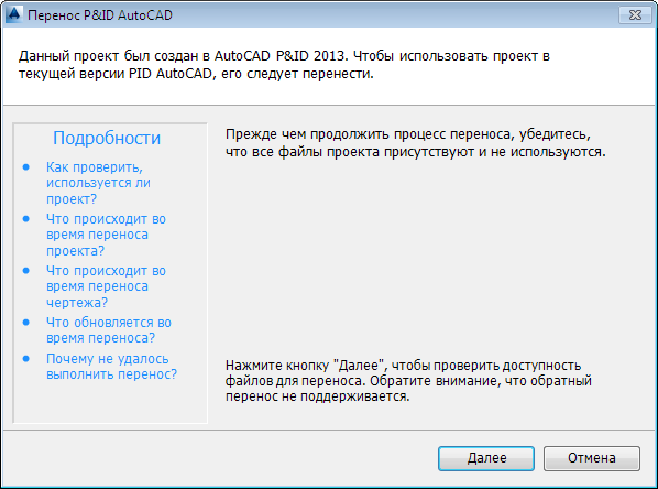

Страница запуска переноса проекта
Обеспечивает проверку допустимости проекта к переносу из предыдущей версии AutoCAD P&ID в AutoCAD P&ID 2015.
Страница запуска переноса проекта сообщает, допустим ли к переносу проект, который вы пытаетесь открыть в AutoCAD P&ID 2015. Перед попыткой переноса не забудьте закрыть проекты и все связанные с ними файлы чертежей.
Мастер переноса проектов сканирует проект, чтобы определить, доступны ли все требуемые файлы для переноса, после чего отображает результаты на странице "Файл недоступен" или "Файл доступен".
В случае отмены процесса переноса проект и связанные с ним файлы чертежей оставляются в исходном состоянии.
