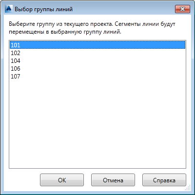

Для задания неназначенной линии существующему номеру линии (значение идентификатора группы линий) можно использовать команду slregoup.
На изображении выше показана линия с номером 101 и выбрана неназначенная линия (?).
Задайте номер 101 для выбранной (неназначенной) линии в диалоговом окне "Выбор группы линий".
Номер неназначенной линии теперь относится к группе линий 101; при этом задается идентификатор сегмента линии.
С добавлением команды slregoup возможность указать существующий идентификатор группы линий была удалена из диалогового окна "Присвоить идентификатор". Это позволяет избежать случайного объединения (и изменения) существующих групп линий.
Подробные сведения см. в разделе Группировка линий P&ID (линий схемы).

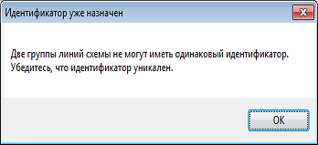

Так как идентификатор является уникальным определением группы, одни и те же идентификаторы нельзя назначать разным группам. Это препятствует назначению сегменту линии номера существующей линии.
Если при выполнении операции, которую нельзя прервать, происходит назначение существующего идентификатора, то к нему временно добавляется вопросительный знак (?). Для устранения этой проблемы в дальнейшем можно использовать команду assigntag или Диспетчер данных.

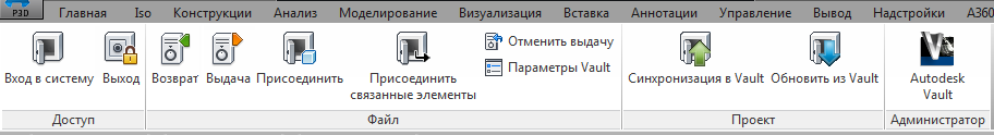

Добавлено новое диалоговое окно "Параметры хранилища". Autodesk Vault Client перемещен на новую панель "Администратор".

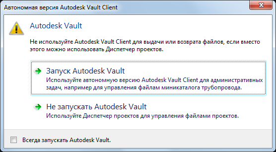

Для запуска Vault Client используется новое сообщение.

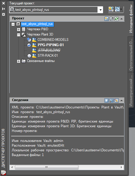

Все чертежи в проекте отображаются в дереве независимо от того, имеются ли они на локальном компьютере. Появились новые значки статуса, которые показывают статус каждого чертежа. Эти значки соответствуют значкам, используемым в Autodesk Vault Client.
Если значок статуса хранилища отсутствует, это означает, что файл не располагается в локальном рабочем пространстве.
Теперь при указании статуса выдачи текст отображается в зачеркнутом или полужирном виде. На рисунке выше файл str-building выдан другим пользователем и не располагается в локальном рабочем пространстве. Файл str-rack-01 располагается в локальном рабочем пространстве и доступен для выдачи.
Новый статус хранилища можно увидеть на панели "Подробности" Диспетчера проектов.

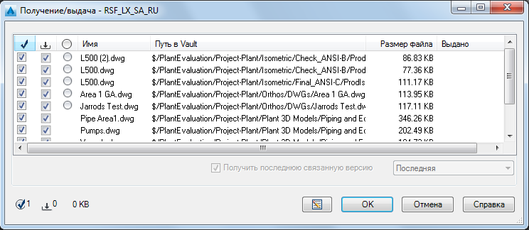

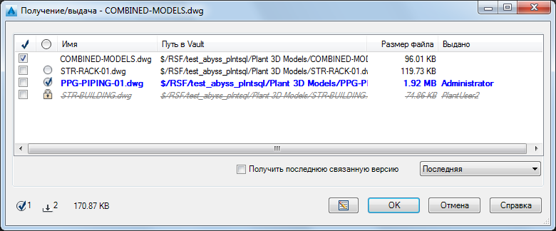

Новое диалоговое окно "Получение/выдача" используется в процессе поддержки связанных файлов. Теперь при загрузке файла DWG (получения или выдачи), который ссылается на другие файлы, также загружаются файлы, заданные ссылками.
На рисунке выше показан процесс выдачи файла combined-models. Файл combined-models ссылается (посредством внешних ссылок) на str-rack-01, ppg-piping-01 и str-building. Следовательно, выполняется загрузка всех файлов.
В диалоговом окне "Получение/выдача" также отображается статус хранилища. Файл str-building, показанный выше, выдается другим пользователем. Файл ppg-piping-01 уже выдан пользователю. А файл str-rack-01 доступен для выдачи.
Можно задать выдачу всех связанных файлов, поставив галочку в верхней части столбца (в примере выше можно отметить выдачу только файла combined-models).
Диалоговое окно "Получить редакцию" больше не используется. Теперь указать редакцию можно при выдаче файла. По умолчанию указана последняя редакция.
Флажок "Получить последнюю связанную версию" указывает, следует ли всегда получать последнюю версию связанных файлов. В сведениях о связанных файлах содержится имя и редакция файлов. Если установлен флажок "Получить последнюю связанную версию", текущая редакция связанных файлов не учитывается и загружается только последняя редакция. Это означает, что файлы внешних ссылок могут иметь более новую редакцию, чем файл DWG, для которого указывается редакция.
В новом диалоговом окне представлена дополнительная информация о статусе чертежа, например, выдан файл или нет (синим полужирным шрифтом).
Теперь отображается количество загруженных файлов, выданных файлов и общий размер загрузок.

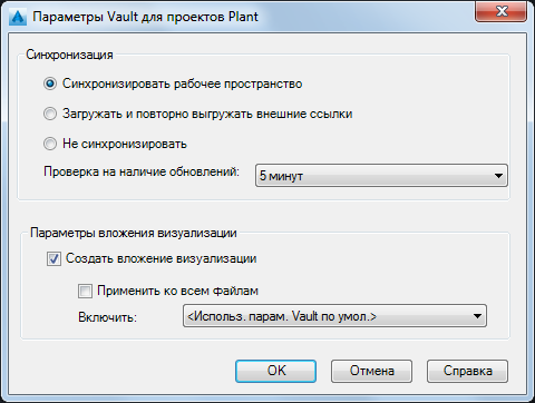

Можно задать отображение всплывающего сообщения о выполнении синхронизации при внесении каких-либо изменений в проект, при изменении файлов, на которые в открытом чертеже имеются ссылки. Также такое всплывающее сообщение можно отключить.

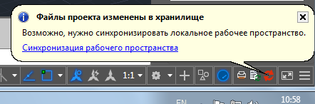

Теперь всплывающее сообщение отображается, если другой пользователь возвращает файл в хранилище.

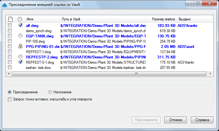

Теперь файлы можно прикреплять напрямую из хранилища. Помимо файлов DWG и файлов проекта поддерживаются и другие форматы файлов, которые можно прикрепить к проекту извне.
Файл внешней ссылки сначала нужно загрузить в локальное рабочее пространство.
Можно прикрепить файлы следующих форматов: Navisworks NWD и PDF, файлы изображений (BMP, JPG, PNG).
Дополнительную информацию об использовании внешних ссылок хранилища см. в разделе о работе с внешними ссылками проекта хранилища.

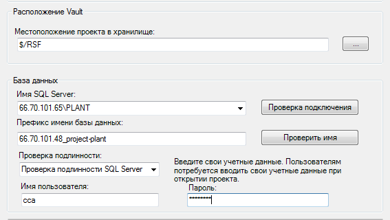

При установке SQL Server появилась кнопка "Проверить имя".
Имя базы данных по умолчанию теперь основывается на имени главного компьютера и имени проекта, что позволяет администратору базы данных легко определить, к какому проекту Plant принадлежит база данных SQL Server.
Эта возможность применима ко всем проектам SQL Server, а не только к проектам хранилища.
