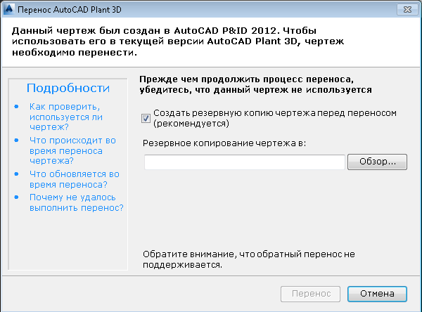

  1. На панели Диспетчера проектов щелкните "Копировать чертеж в проект".
  2. В диалоговом окне "Выбор чертежей для копирования в проект" перейдите к папке, содержащей чертеж, который необходимо перенести.
  3. Щелкните файл чертежа. Нажмите кнопку "Открыть".
    Откроется Мастер переноса чертежа.
  4. Убедитесь, что файл чертежа закрыт.
  5. На странице "Запуск переноса чертежа" установите флажок "Создать резервную копию чертежа перед переносом (рекомендуется)", если он не установлен.
    Прим.:
    Рекомендуется создать резервную копию чертежа на тот случай, если его потребуется дорабатывать в AutoCAD P&ID 2011.
  6. Нажмите кнопку "Обзор" и укажите папку для хранения файла резервной копии.

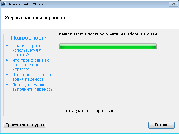

  7. Нажмите кнопку "Перенос". На странице "Ход выполнения переноса чертежа" отображается ход переноса чертежа.
  8. Нажмите кнопку "Готово". Чертеж открывается в проекте AutoCAD P&ID 2015.
