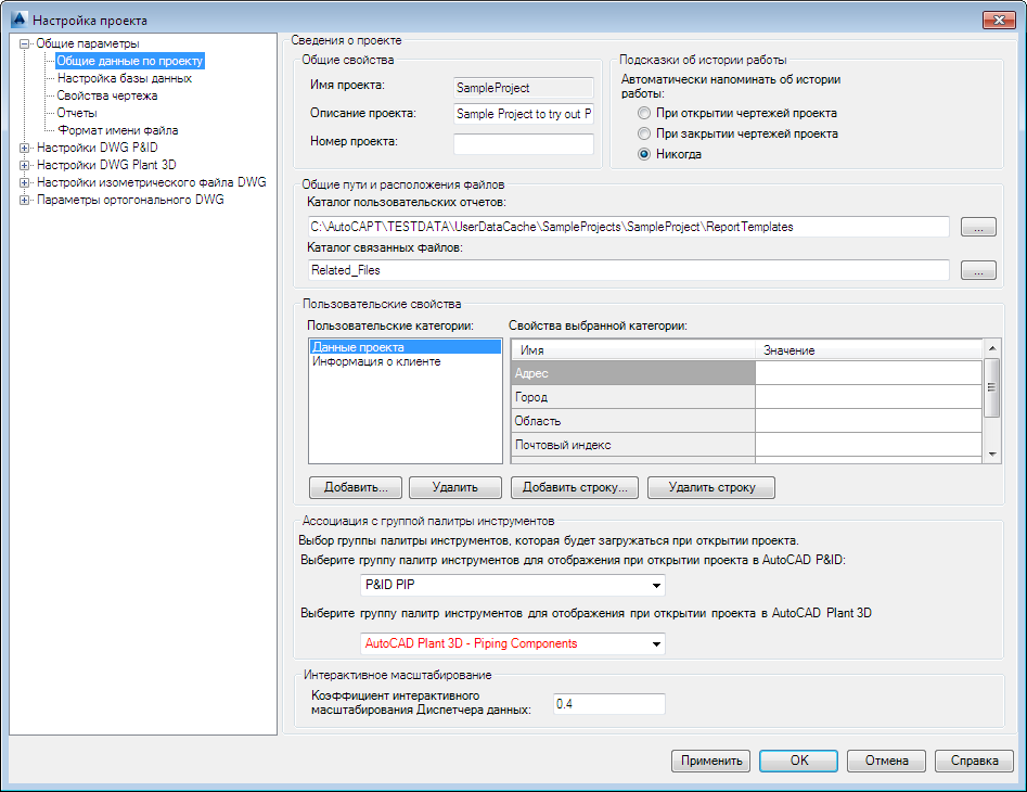

Позволяет настроить установки проекта и построения, такие как условные идентификаторы компонентов, правила установки идентификаторов, свойства аннотации, слои и цвета.
Лента: Выберите вкладку "Главная"
панель "Проект"
Диспетчер проектов
Настройка проекта
Щелкните правой кнопкой мыши значок проекта
Выберите пункт "Свойства".
Ввод команды:
projectsetup
В диалоговом окне "Настройка проекта" слева отображается древовидная структура, которая заполняется элементами, именуемыми узлами дерева. При выборе узла дерева справа отображается связанное с этим узлом содержимое, в которое можно внести изменения или дополнения к настройке проекта.
Администратор может заблокировать файлы проекта для защиты от изменения связанных с проектом настроек и параметров.
