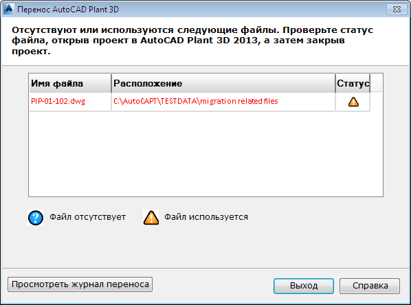

Страница "Файл недоступен"
Указывает файлы, которые отсутствуют или в настоящий момент используются.
Для успешного переноса проекта программе AutoCAD P&ID требуется возможность эксклюзивной блокировки всех связанных с проектом файлов. Страница "Файл недоступен" отображается, если связанный с проектом файл отсутствует, или если он в настоящий момент используется. Предположим, был перемещен чертеж, или файл был удален из папки проекта, или же кто-либо редактирует чертеж с помощью AutoCAD P&ID 2009.
До тех пор, пока проект и связанные с ним чертежи не будут доступны и заблокированы, перенос в AutoCAD P&ID 2015 продолжить невозможно.
Если файлы отсутствуют или используются, на странице "Файл недоступен" выводится их список. Отображаются имя файла, путь к нему и статус. указывает на отсутствующий файл, а на файл, который в настоящий момент используется.
Перед началом переноса сделайте следующее:
Просмотреть журнал переноса
Отображает журнал переноса, где можно найти дальнейшую информацию об отсутствующих файлах или файлах, все еще используемых в данный момент.
