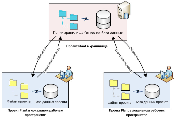

При первом открытии проекта из хранилища с помощью Диспетчера проектов создается локальное рабочее пространство и копируются файлы из хранилища. Дополнительные пользователи создают отдельные локальное рабочее пространство.
База данных проекта в локальном рабочем пространстве обновляется () при сохранении файлов в рабочей папке. Главная база данных проекта обновляется при возврате файлов в хранилище.

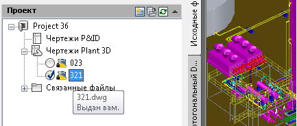

Диспетчер проектов
Проект хранилища и возможности управления файлами интегрированы в Диспетчер проектов.
Если проект хранилища открыт, в Диспетчере проектов отображается тип проекта хранилища и состояние выдачи.

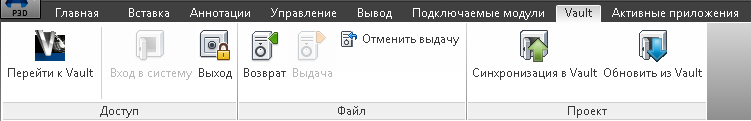

Лента хранилища
С ленты можно управлять сеансами входа в хранилище и файлами проекта.
Команда "Перейти в хранилище" на ленте загружает клиент Autodesk Vault (обозреватель хранилища). Сеанс входа клиента Autodesk Vault не такой, как в AutoCAD Plant 3D.
Важное замечание: Для работы с проектами Plant нельзя использовать Autodesk Vault Client. Для управления проектами Plant в хранилище, за исключением определенных административных задач, можно использовать Диспетчер проектов.
Дополнительные сведения о командах ленты см. в разделе Справочник команд хранилища.
