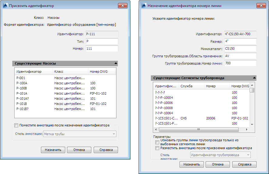

Диалоговые окна "Назначение идентификатора" и "Назначение идентификатора номера линии"
Используется для добавления сведений о свойствах данных для объектов схемы P&ID.
Способы доступа
 Лента: вкладка "Главная" панель "P&ID" команда "Присвоить идентификатор"
Класс
Используется для отображения класса объекта P&ID.
Формат идентификатора
Используется для определения формата идентификатора.
Идентификатор
Используется для отображения совокупных данных идентификаторов, полученных на основе указанных данных или данных, которые отображаются в расположенных ниже полях.
Каждый класс содержит свои типы полей идентификатора. Например, диалоговое окно для класса "Сегменты трубопровода" содержит поля "Идентификатор", "Размер", "Миникаталог" PipeLineGroup.Service и PipeLineGroup.LineNumber.
Существующий [имя класса]
Используется для отображения списка элементов в том же классе, к которому принадлежит элемент, для которого присваивается идентификатор. В перечисленных элементах отображаются данные идентификатора. Это позволяет определить, какие идентификаторы уже используются, и создать уникальный.
Идентификатор
Используется для отображения идентификационного номера идентификатора для элементов в пределах одного класса.
Класс
Используется для отображения элементов на чертеже, принадлежащих к тому же классу, к которому принадлежит элемент, для которого присваивается идентификатор.
Номер DWG
Используется для отображения идентификационного номера DWG.
Обновление группы линий трубопровода только для выбранных сегментов линии
Задание обновления всей группы линий или только выбранных сегментов. Установите этот флажок, если требуется поместить определенный сегмент линии в новую группу линий.
Разместить аннотацию после присвоения идентификатора
Указывает, нужно ли добавлять аннотацию к объекту, которому было присвоено идентификатор.
Стиль аннотации
Используется для отображения списка, в котором можно выбрать стиль аннотации при ее добавлении. Нажмите кнопку со стрелкой вниз, чтобы выбрать стиль аннотации. Это поле доступно только при наличии флажка в поле "Разместить аннотацию после присвоения идентификатора".
