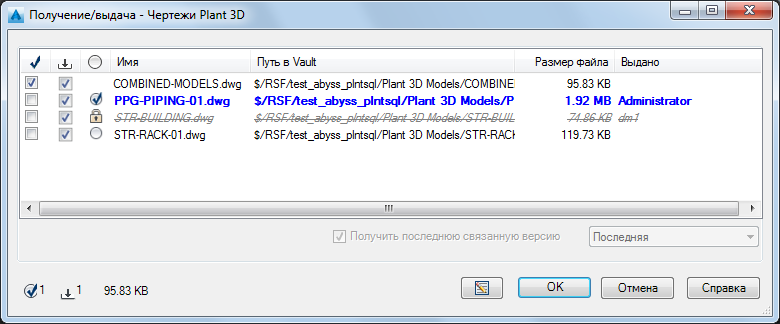

Выдача файла из хранилища.
Можно загружать и выдавать файлы из хранилища.
При получении или выдаче файла с внешними ссылками файлы чертежей, на которые указывают эти ссылки, автоматически добавляются в диалоговое окно выдачи и загружаются. Например, при выдаче чертежа combined-models.dwg в список добавляются три дополнительных файла, на которые ссылается этот чертеж.
При получении или выдаче файла с помощью Диспетчера проектов связанные файлы загружаются автоматически. При получении или выдаче папки с помощью Диспетчера проектов связанные файлы не затрагиваются.
Выбор файла, который требуется выдать. Щелкните значок галочки (
) в заголовке таблицы, чтобы задать или отменить выдачу всех файлов в списке.
Отображение значка статуса файла в хранилище. Если значка нет, значит, файл находится не в локальном рабочем пространстве.
Указание редакции файла, которую требуется получить. Данная возможность доступна только при получении отдельного файла с помощью Диспетчера проектов. По умолчанию указана последняя редакция.
Этот параметр доступен при получении или выдаче отдельного файла с помощью Диспетчера проектов. Он недоступен при получении или выдаче папки либо всего проекта (корневой папки).
Отображение количества файлов, которые требуется выдать, и файлов, которые требуется загрузить. Файлы, актуальные версии которых находятся в локальном рабочем пространстве, не учитываются и не загружаются.
Указание комментариев по возврату файлов в хранилище (
