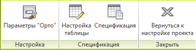

В двумерный чертеж можно вставить таблицу спецификации.
В таблице спецификации перечисляются все элементы, содержащиеся в ортогональном виде.
В настройках таблицы можно задавать группировку и свойства (столбцы). Также можно указать, требуется ли включать перечни разрезов.

Настройка основной надписи
Администраторы могут настраивать для проекта спецификации по умолчанию.
В разделе "Настройка проекта" можно настроить таблицу спецификации в основной надписи двумерного чертежа. Если разместить шаблон таблицы спецификации (пустую таблицу) в основной надписи, при создании новых двумерных чертежей запрос местоположения или размера выводиться не будет.
