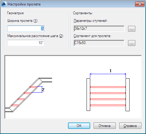

Диалоговое окно "Настройки пролета"
Используется для создания пролета.
Геометрия
Задает параметры геометрии пролетов. Числовые значения, указанные в скобках, соответствуют геометрии, обозначенной в образце для просмотра.
Ширина пролета (1)
Задает ширину пролета.
Максимальное расстояние шага (2)
Задает максимальное расстояние между проступями.
Форма
Задает форму подъема и пролета.
Данные о подъеме
Задает данные подъемов, например стандартную проступь, форму проступи и размеры, как указано в диалоговом окне "Выбор шага".
Форма пролета
Задает параметры формы пролета, например стандарт материала, тип и размер, как указано в диалоговом окне "Выбор формы пролета".
