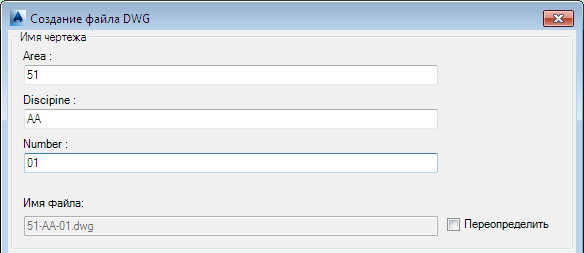

Ниже приведен пример формата имен файлов в том виде, как он отображается в окне "Настройка проекта".
Этому формату соответствует следующее диалоговое окно. Если установлен флажок "Переопределить", проектировщик может пересмотреть имя файла.
