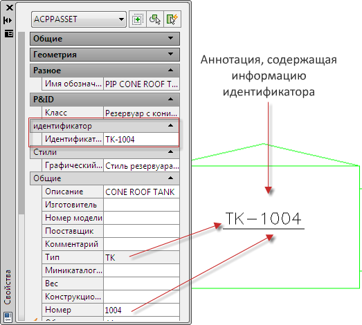

Здесь изображен идентификатор в виде данных в палитре "Свойства" слева и в аннотации на чертеже справа:
Идентификатор: Аннотация:
Уникальное обозначение компонента или сегмента линии Информация о компоненте или сегменте линии, который отображается на чертеже
Данные Текст и (необязательно) формы
Располагается в кэше данных Располагается в области чертежа
Характеризуется уникальностью Не обязательно характеризуется уникальностью
Отображается как свойство в Диспетчере данных Отображается в чертеже
Единый объект для каждого компонента или сегмента линии Компонент или сегмент линии может иметь несколько аннотаций.
Не текст, а данные. Состоит из вложенных частей, определенных форматом идентификатора. Текст, заданный в определении блока стиля аннотации. Этот текст может содержать свойство идентификатора компонента или сегмента линии. Этот текст является не идентификатором, а аннотацией
