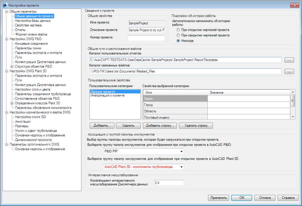

Настройка проекта
Позволяет настроить установки проекта и построения, такие как условные идентификаторы компонентов, правила установки идентификаторов, свойства аннотации, слои и цвета.
 Лента: Выберите вкладку "Главная" панель "Проект" Диспетчер проектов Настройка проекта
 Контекстное меню: Диспетчер проектов Щелкните правой кнопкой мыши значок проекта Выберите пункт "Свойства".
 Ввод команды:  projectsetup
В диалоговом окне "Настройка проекта" слева отображается древовидная структура, которая заполняется элементами, именуемыми узлами дерева. При выборе узла дерева справа отображается связанное с этим узлом содержимое, в которое можно внести изменения или дополнения к настройке проекта.
Прим.:
Администратор может заблокировать файлы проекта для защиты от изменения связанных с проектом настроек и параметров.
Руководство по настройке проекта
