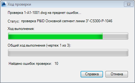

Диалоговое окно "Ход проверки"
Отображение хода проверки для каждого чертежа, а также общий ход проверки всех чертежей.

Процесс проверки длится несколько минут, в зависимости от размера проекта или чертежа, а также количества чертежей в проекте. Индикаторы хода выполнения показывают, сколько времени требуется на проверку.
Обработка filename.dwg для проверки на наличие ошибок
Заголовок автоматически обновляется для отображения имени чертежа (filename.dwg), который проверяется на наличие ошибок.
Статус
Отображение имени проверяемого в чертеже компонента.
Ход выполнения
Отображение хода выполнения проверки чертежа на наличие ошибок.
Общий ход выполнения (чертеж x из y)
Отображение хода выполнения проверки с учетом количества проверяемых чертежей. В заголовке отображается общий ход выполнения проверки, а также количество проверенных чертежей (x) и общее количество проверяемых чертежей (y).
Найдено ошибок
Отображение количества найденных ошибок. Число автоматически обновляется по мере нахождения ошибок.
